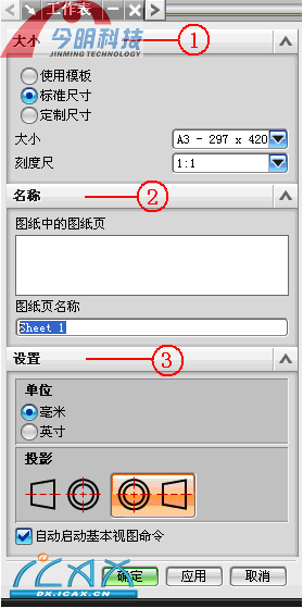

在进行工程图创建之前,应首先新建一张图纸,然后才能进行其他操作。使用插入图纸页可通过定义图纸名并指定图纸参数(如“大小”、“比例”、“测量单位”和“投影角度”)来创建新图纸页。
当3D模型从未进入过制图模块时,点击起始→制图,弹出插入图纸页对话框。
(2)、操作界面及功能介绍
CH1_013
①、大小:
使用模板:使用NX列表框中的图纸页模板。
标准尺寸:可使用NX列表框中提供的国标图纸“大小”。
定制尺寸:允许自定义图纸页的高度和长度。
大    小:选择标准尺寸时显示。允许从列表框中选择标准的英制或公制图纸大小。 NX提供图纸大小如下:
公制图纸大小 (mm)
A0 - 841 x 1189  , A1 - 594 x 841  , A2 - 420 x 594  , A3 - 297 x 420  , A4 - 210 x 297
英制图纸大小 (in):
A - 8.5 x 11,B - 11 x 17,C - 17 x 22,D - 22 x 34,E - 34 x 44,F - 28 x 40,H - 28 x 44,J - 34 x 55
高度:选择定制尺寸时显示。允许指定图纸的高度。
长度:选择定制尺寸时显示。允许设置图纸的长度。
比例:仅对标准尺寸和定制尺寸选项可用。为添加到图纸中的所有视图类型建立默认比例。
图纸页模板:选择使用模板时显示。允许从列表框中选择图纸页模板。
②、名称:仅对标准尺寸和定制尺寸选项可用。
图纸中的图纸页:列出显示部件文件中的所有图纸页。
图纸页名称:设置图纸页的名称。可为名称输入最多 30 个字符。所有名称都转换为大写。默认的图纸页名称是 SH1。 也可自定义图纸名称,例如:DRAWING_1
③、设置:
单位:指定“英寸”或“毫米”。
投影:指定第三象限角投影或第一象限角投影。
