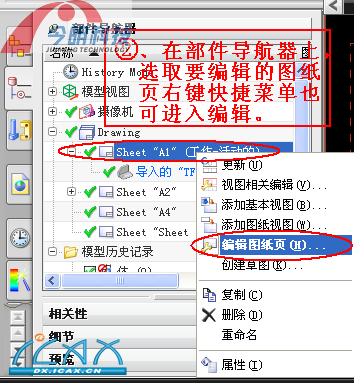

操作一:继续上面例子作为操作.打开图纸页A1,将A1图纸尺寸大小改成A3.并重命名为A3.

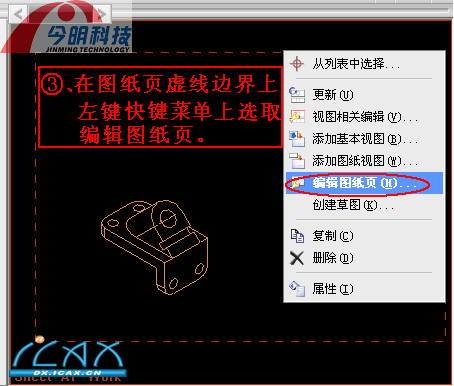

步骤一:如下图所示,可通过以下三种方式的其中一种进入图纸页的编辑.
CH1_023
CH1_024
CH1_025

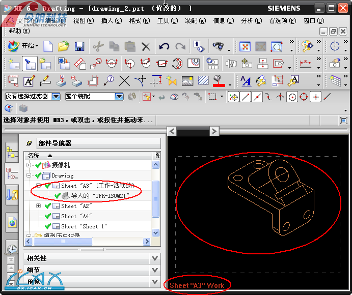

步骤三:显示编辑后结果如下图.
CH1_027
