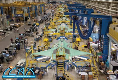

Sciaky In.是美国Phillips Service Industries的子公司,它于2009年开发了一种新型的电子束直接生产技术(Electron Beam Direct Manufacturing, EBDM )。普通的电子束成型技术跟选择性激光烧结技术(SLS)类似,只是用高能电子束代替了激光来烧结铺在工作台的金属粉末,从而使物体成型。而Sciaky公司的技术独到之处则在于:它将打印材料直接送进打印头,用电子束在直接在机头熔融并打印材料。所以Sciaky公司的EBDM技术可以说是一滴一滴的打印金属物品的,其物品制作的精度和质量都非常高,更关键在于它基本不产生任何废料,节省了大量的原材料——考虑到金属的价格,这对降低成本有非常大的作用。
最近美国的国防部和军火巨头洛克希勒就看上了Sciaky的这种技术,准备用它来生产第五代隐形战斗机F35的多个零件,现在已经开始在做各种苛刻的检测,检验Sciaky公司的技术能否达到打印生产战斗机的要求。据报,75%的检测已经做完,目前各项指标都符合要求,预计全部的检测将于近期完成。
洛克希勒的副总将Sciaky公司的技术描述为“行业颠覆者”(Game Changer),“这将保证我们的战斗机装备工业处于(产品,技术的)最尖端”,他举例说,架设F35将生产3000架,且采用EBDM技术来节省材料,光算生产F35的副翼这一个零件就能节省1亿英镑。很多钛合金零件都有希望采用EBDM技术,因此洛克希勒认为这项技术将是在不牺牲质量的情况下降低成本的关键。Sciaky公司也很希望能和洛克希勒和国防部合作,如果合作成功,目前只有50人的Sciaky公司预计或可扩张3倍,未来Sciaky也将成长为EBDM技术的授权者和3D打印机生产商。
目前Sciaky公司的EBDM技术可以直接生产的金属包括钛,钽,铟镍合金等,能打印的最大尺寸为 19 英尺 x4英尺x4英尺(约5.7 x 1.2 x1.2米)。去年该公司总共生产了1万多斤金属,其客户包括美国国防部,空军,洛克希勒,波音等等。
