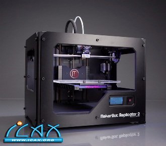

售价2199美元的3D打印机Makerbot Replicator 2(腾讯科技配图)

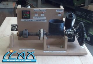

莱曼首次参赛的作品是“莱曼塑料丝挤出机”(Lyman Filament Extruder),这种设备确实能把价格不高的塑料球变成塑料丝。但是,当莱曼在2012年8月份拿着这个作品去参赛时却被取消了资格,原因是部件成本超过了250美元的上限;在提交这件作品以前,莱曼没有把自己制造的一些部件的成本计算在内。
因此,莱曼就重新拿起绘图板,设计出了“莱曼塑料丝挤出机II”。“其实那就是我所涉及的第一台及其,只是有些部件作出了小小的改动。”莱曼说道。“我重新提交了作品,然后就成了。那台机器运行得非常好。”大赛裁判对这台机器表示认可,并宣布莱曼在这场大赛中胜出。
不管是“莱曼塑料丝挤出机”还是其二代产品,都能让你在漏斗中放入塑料球,然后打开一个加热器的开关,随后这个奇妙的装置就会融化塑料球,然后从一个喷嘴挤出塑料丝,让其在地板上卷成一卷。
