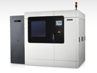

品牌:Stratasys
型号:Fortus 900mc
价格:338万
成型托盘尺寸(阔 x 深 x 高,毫米):914 x 610 x 914
层厚 (毫米):0.330 / 0.254 / 0.178
精度 (毫米):每毫米±0.0015或±0.089,以较大者为准
可用成型材料:
  ABS-M30
  ABS-M30i
  ABSi
  ABS-ESD7
  PC-ABS
  PC-ISO
  PC
  ULTEM* 9085
  PPSF/PPSU
支撑材料:
  水溶性支撑材料:ABS-M30ABS-M30iABSiABS-ESD7PC-ABS
  易除性支撑材料:PCPC-ISOULTEM* 9085PPSF/PPSU
材料匣:2個成型材料匣 2個支撐材料匣
设备外型尺寸(阔 x 深 x 高,毫米):2772 x 1683 x 2027
设备重量 (公斤):连包装箱:3287  净重:2869
相关法规:CE
电源要求:230V 公稱電壓三相電源 ,5%調整;50/60Hz,40A专用电源
网路连接:Ethernet TCP/IP 10/100 base T
兼容性:Windows XP / Windows Vista / Windows 7
操作环境:适合办公室环境使用 (最高室内温度30° C,相对湿度范围:30-70%,非凝结)
