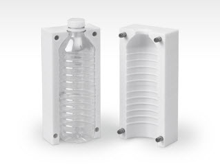

材料:PC-ISO
颜色:
适用机种:
层厚:
  0.330 mm
  0.254 mm
  0.178 mm
支撑材质:BASS
水溶性支撑材料:
拉伸强度 (Mpa):57
极限拉伸率 (%):4.3
弯曲强度 (Mpa):90
艾氏耐冲击强度,切口 (J/m):86
热变形温度 (°C):133
特点:符合ISO 10993 及USP Class VI 标准
