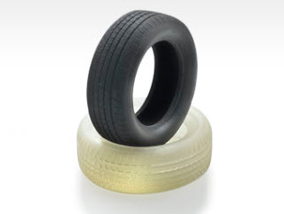

Rubber-like black (TangoBlack FLX973) 黑色类像胶材料
2013-6-18 13:29| 查看: 29709| 评论: 0
摘要: 性能指标 标准测试方法 TangoBlack 拉伸强度,MPa D-412 1.8 – 2.4 极限拉伸率,% D-412 45 – 55 压缩永久变形,% D-395 0.5 – 1.5 肖氏硬度,Scale A D-2240 60 – 62 撕裂强度,Kg/cm D-624 3 - 5 ...
玻化温度,Tg DSC (-80℃ - +100℃) -10.7
