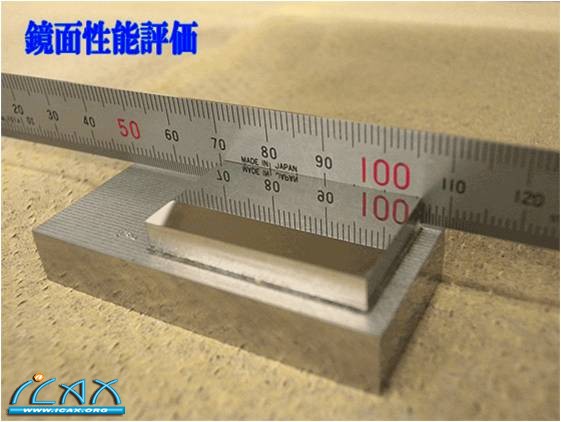

SUS420J2金属粉末经过镭射造型(3D打印成型)后测定硬度达到Hrc50,与淬火硬度近似。耐腐、并可抛光至镜面。

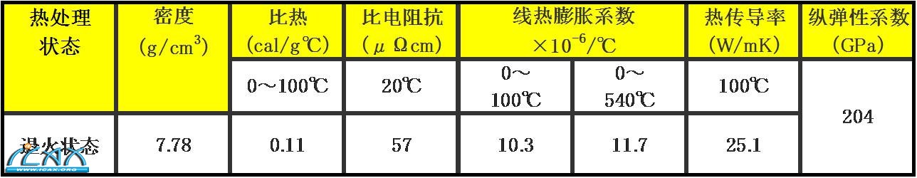

1、SUS420J2金属粉末物理特性

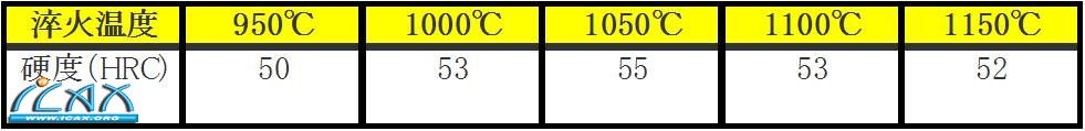

2. SUS420J2金属粉末淬火硬度

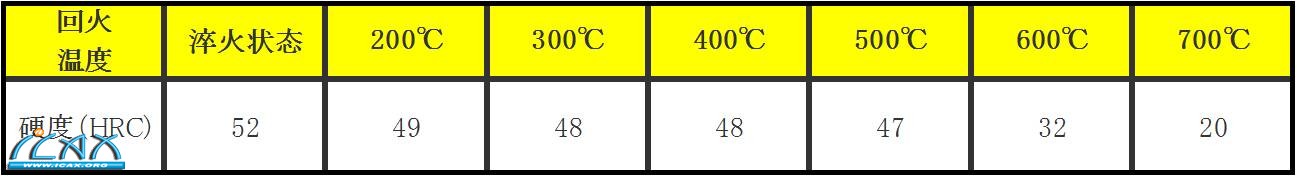

3. SUS420J2金属粉末回火硬度
(SUS系)金属粉末材料的鏡面精度效果

SUS420J2密度为7.75g/cm3

淬火温度1000~1050℃,回火温度200~500℃,硬度50~55HRC。
SUS420J2物理性能

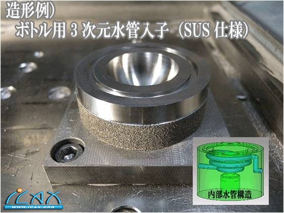

用于有腐蚀气体的含氟塑料或是添加阻燃剂的有腐蚀的塑料模具
