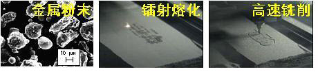

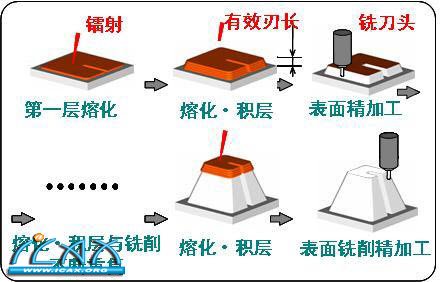

所谓[复合加工技术],是指把选择性镭射熔化叠层造型工艺和高速切削加工工艺融为一体,是一种新型的加工技术。
新技术的加工装置内部如图1 所示。(图1)其加工顺序是:
①用镭射熔化铺展在金属底板上的金属粉末;
②重复铺展金属粉末和进行镭射溶化,逐层叠加造型使叠层厚度达到切削刀具的有效刃长;
③对叠层侧面用小直径切削刀具施以切削加工;
④反复进行镭射熔化、叠层造型和高速切削加工;
⑤最终做出具有精密加工表面的立体形状造型。
图1、加工装置和加工顺序说明图
