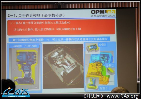

2、可以一步到位的加工精密模具零件提高制模效率
以往我们在面临复杂的模具型腔时,传统的加工方法是通过加工中心先进行粗加工后,再进行精加工,遇到加工中心无法加工到位的地方,传统的做法就是通过拆电极,便用电火花来加工。而金属粉末镭射造型复合叠层造型工艺和传统的高速切削加工工艺融为一体,可以一步到位加工出任意形状的型腔,避免传统的电火花加工。

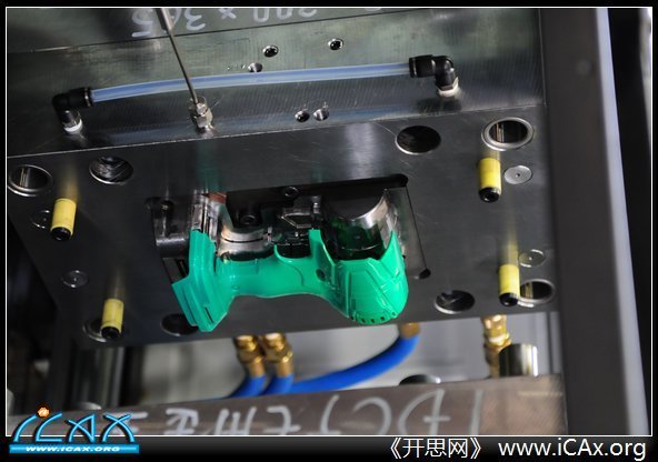

图示:通过金属粉末镭射造型模具型芯

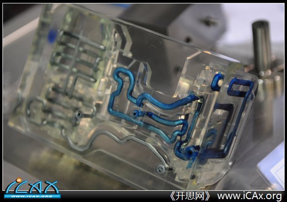

图示:图中蓝色管道是该模型随形冷却通道

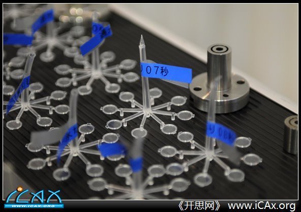

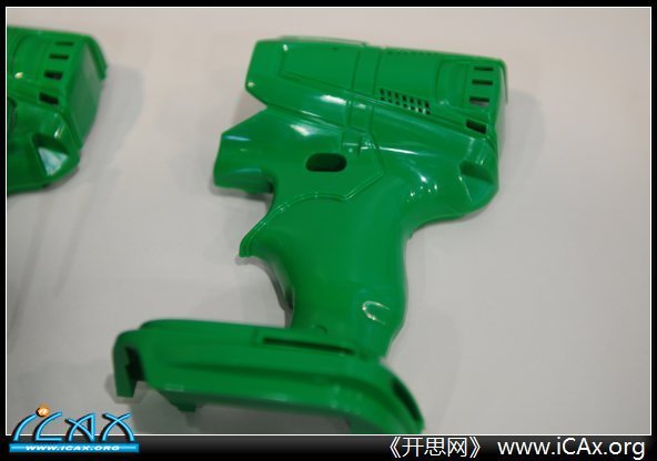

图示:注塑成型的样品

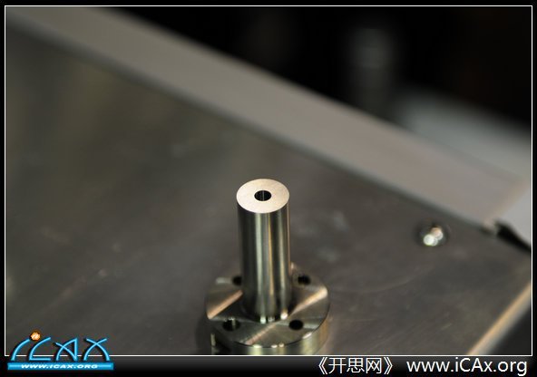

图示:通过金属粉末激光造型复合加工技术制作的带冷却系统的浇口套,注塑的样品仅需0.7秒
