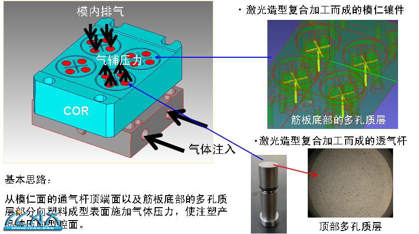

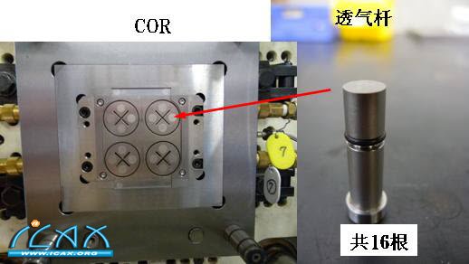

【事例】多孔质表面层 模内排气和气辅通路金属粉末镭射造型复合加工技术所具有的加工柔性,使其不但可以在模具内部构筑起任意形状的异型水路,还可以通过镭射控制金属粉末的熔化程度,以求达到控制造型零件致密度的效果。利用这一技术,就可以在模具的任选位置上构造出具有稀松致密度的多孔质层,用于排除模内困气。甚至可以用作为气辅成型时的腔内进气部位。图7 就显示了一种具多孔质表面层的透气杆被装入模腔内,用于模内排气和气辅进气。(图7)

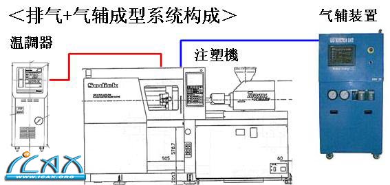

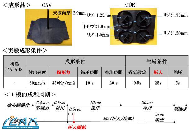

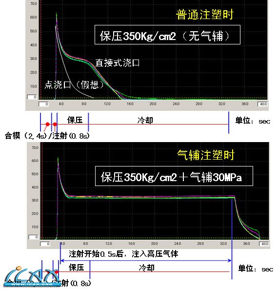

图8 表示了利用这个模具进行模内排气和气辅实验时的系统构成及其实验结果。(图8)
图7、具多孔质表面层透气杆及其模具
图8、排气+气辅成型系统及其实验结果
<气辅防止缩痕的工作原理>

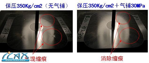

首先利用金属粉末镭射造型复合加工技术,在模仁的筋板底部构筑多孔质层,并且在模具中镶入带有多孔质顶层的透气杆。注塑成型时通过注入高压气体,从模仁面的透气杆顶端面以及筋板底部的多孔质层部分向塑料成型表面施加气体压力,使注塑产品被压向型腔面,从而消除产品外观表面的缩痕。图8 的实验结果显示,通过气辅的作用,产品外观表面的缩痕不再出现了。
