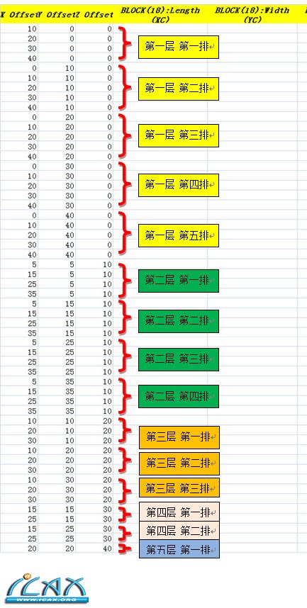

3.电子表格的填写见下图:
4.完成电子表格,并关闭保存,返回到NX软件,预览,确定,完成阵列。
