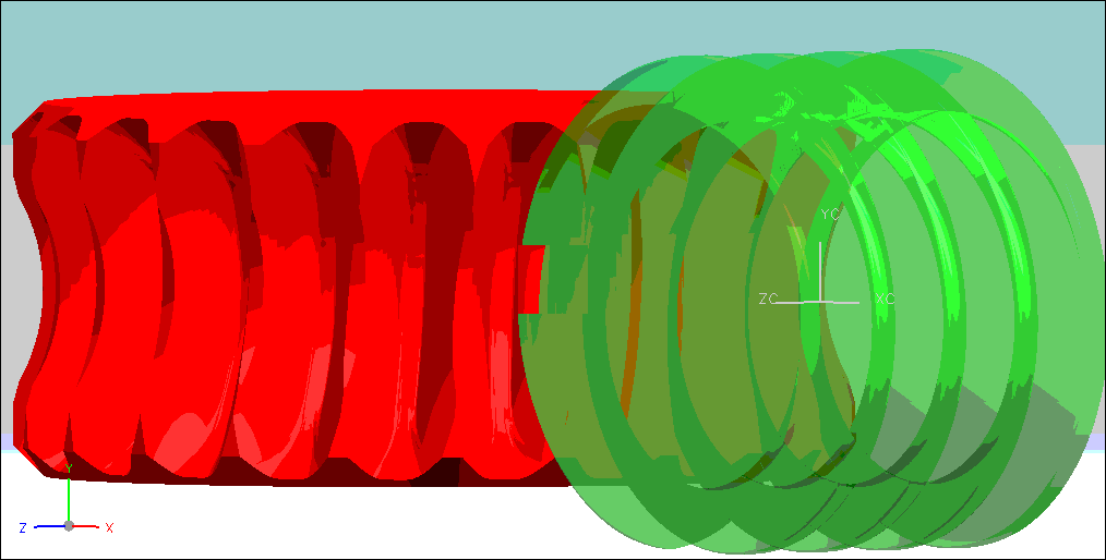

摘要: 蜗杆的建模在网上可以查到很多,而蜗轮的建模几乎是找不到的,我指的是精密建模,近期我用自己编制的软件,用展成法原理设计了精密蜗轮的模型,发上来让大家评说。
模型的截图:

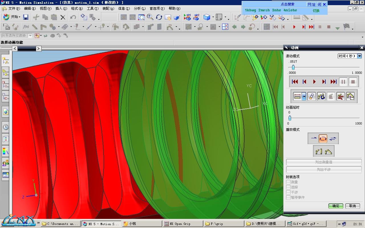

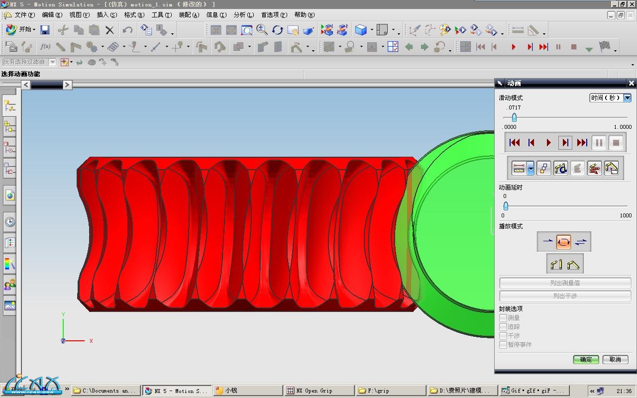

啮合时运动仿真看到的啮合动画:

有了模型,我们能清楚地看到啮合的部分,重合度大于2.从ZA型看,蜗杆副应该类似齿轮副一样有一个啮合平面,如果这个平面存在,那改变蜗杆的形状并不能提高蜗杆副的重合度,那各种变形的蜗杆不是失去了设计的当初目的么?这只是一种假想,如果有精确的三维模型,就可以推翻或肯定设计资料上的有关介绍了。
