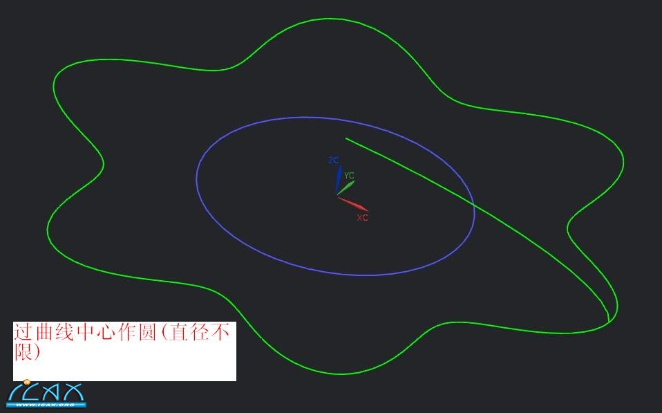

1.构建曲线。
2.以曲线中心作圆。

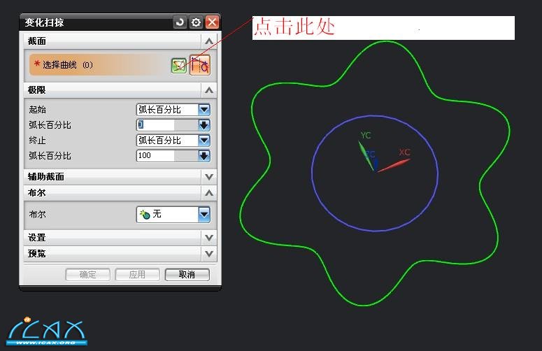

3.双击截面线显示属性。
4.变化扫描。
