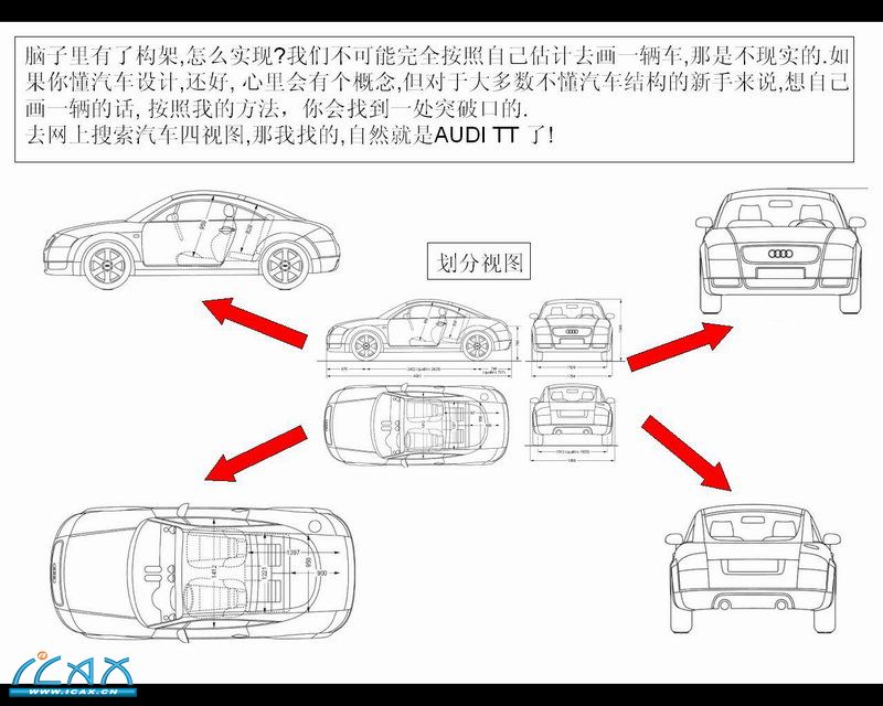

第一步,是要明确你做的是什么东西,我做的是一辆跑车,单门跑车,要内部包含详尽的单门跑车,好,定义下来了,就去搜索资源.找到四视图,导入UG,做分割,这里必须注意的是,分割出来的视图,必须是要两两对应的,因为视图的对应精度直接影响做出来的2D曲线是否可以精确的转换成3D曲线,那么,第一步,就是我所说的,先对四视图进行对位.
第二步,做2D曲线,2D曲线通过艺术样条描绘,先定义坐标系,或是基准,先做粗略的构建,再经过微调,把艺术样条跟视图相应位置做精确的拟合,等对应的另外一个视图的曲线也构建好之后,再进行组合投影,把这两条曲线投影,转换成3D曲线,以此方法做接下来所有的2D 3D曲线的转换,这里需要注意的是:在两个或几个3D曲线生成后,会有首尾不相接的现象,这就是之前视图没有对应好引起的,当然,你不能再去改视图了,这样会影响参数,所以,你要通过对线进行微调,使用编辑曲线的 点到点功能把对应曲线的点和点相互交接起来,这样才能保证接下来要做的曲面不会出现间隙太大,做不出来的后果.
