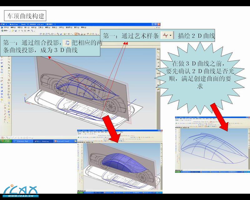

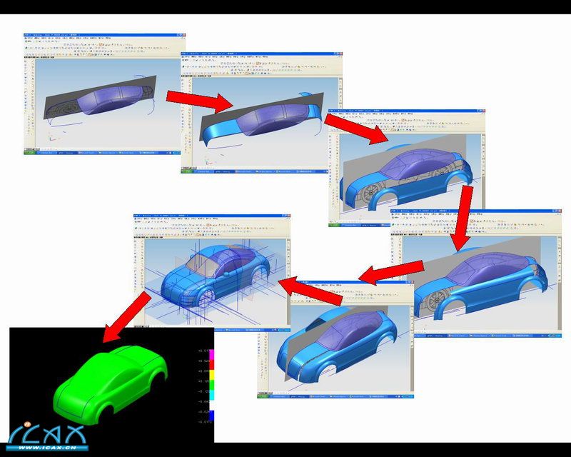

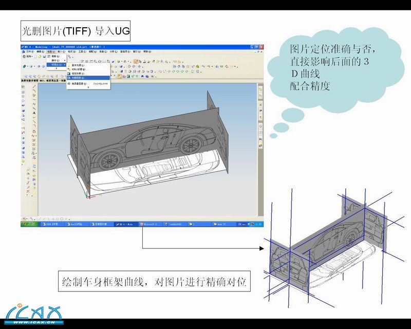

摘要: 第一步,是要明确你做的是什么东西,我做的是一辆跑车,单门跑车,要内部包含详尽的单门跑车,好,定义下来了,就去搜索资源.找到四视图,导入UG,做分割,这里必须注意的是,分割出来的视图,必须是要两两对应的 ...
