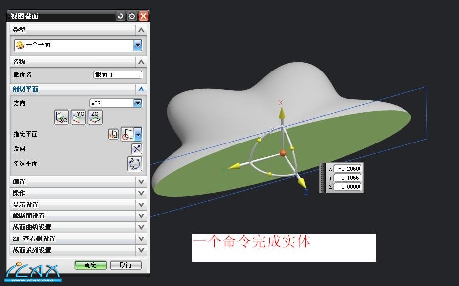

Siemens NX 五星扫掠教程:

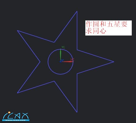

1.作圆和五星,同心。

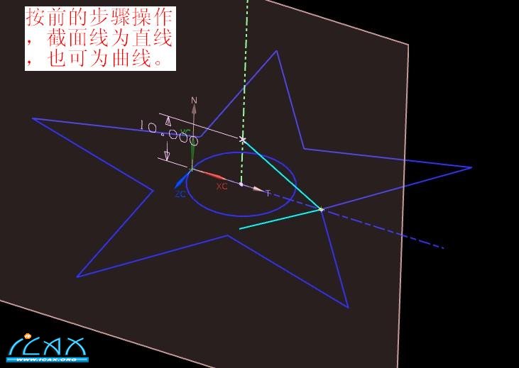

2.创建截面线。
3.变化扫描。

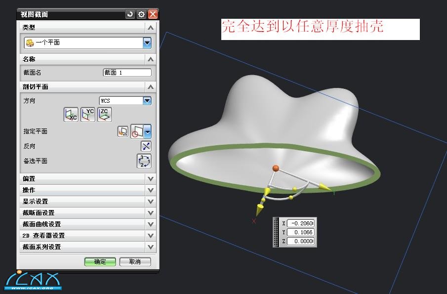

4.视图截面。
5.抽壳,完成。
