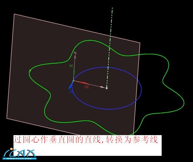

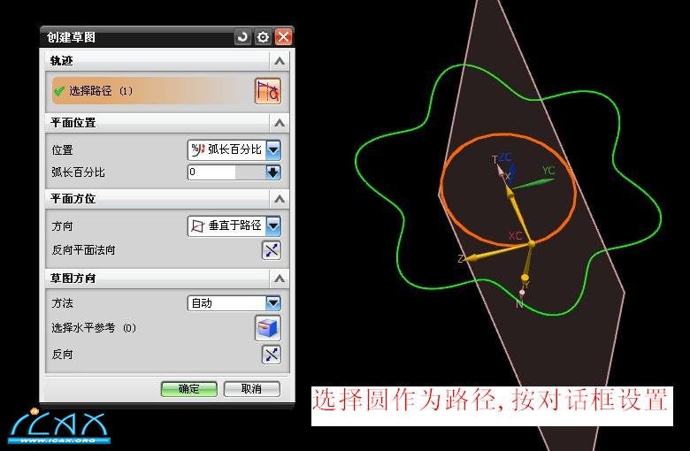

5.创建草图曲线。
6.基准面与曲线相交。
7.将直线转换为参考线。

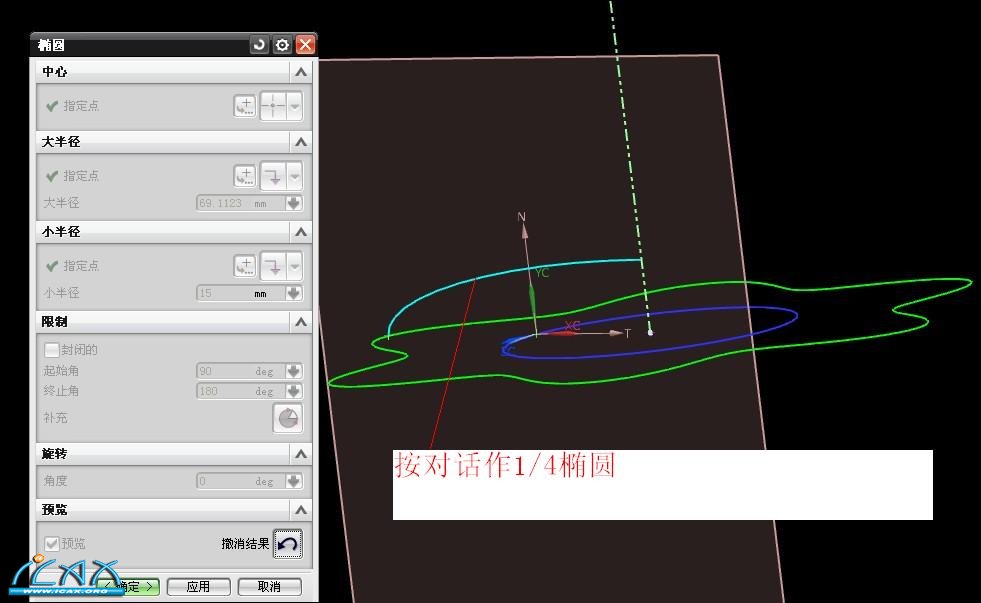

8.作四分之一椭圆。
9.约束。
