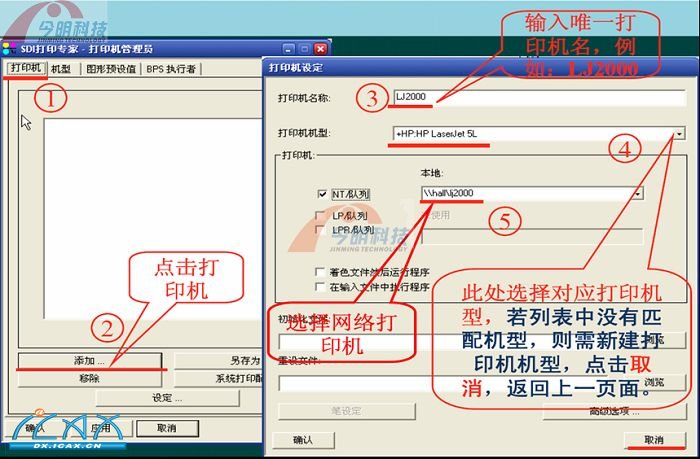

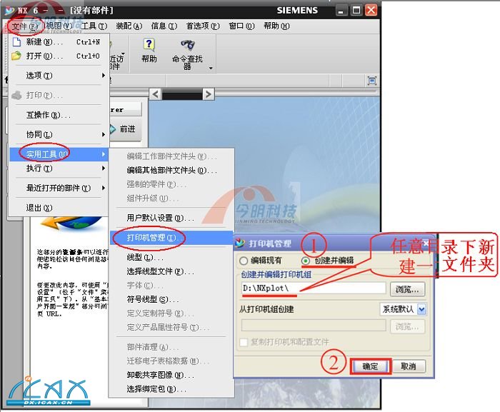

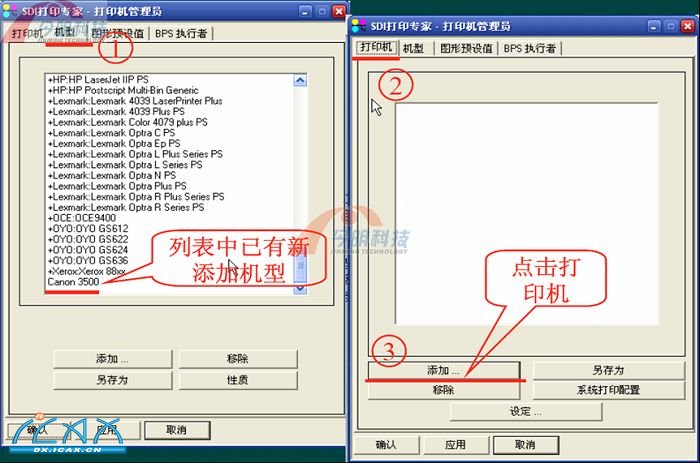

安装打印机1
步骤一:激活打印机管理。
CH10_019
步骤二:添加打印机型号。
CH10_020
CH10_021
CH10_022
