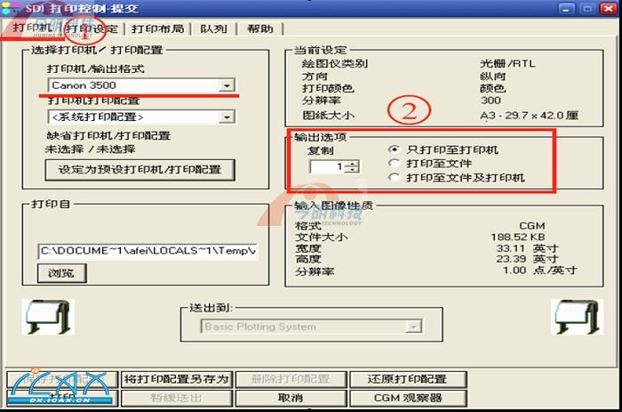

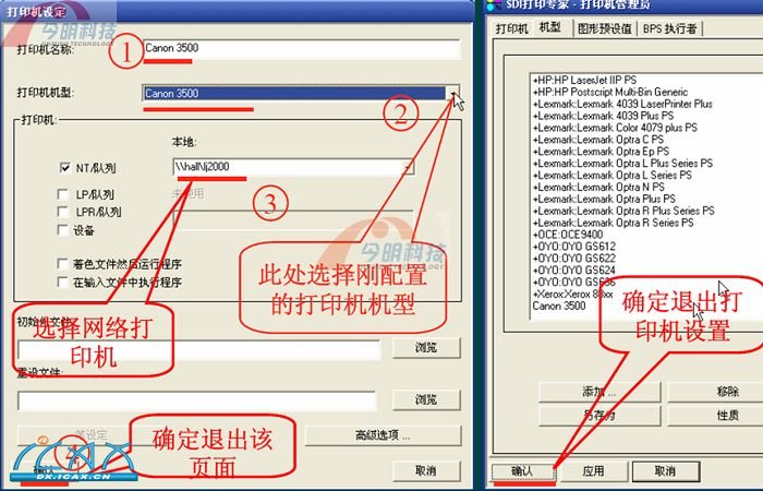

安装打印机2
CH10_023
步骤三:将创建的打印机设置文件覆盖UGNX6.0原安装下的默认配置文件。
CH10_024

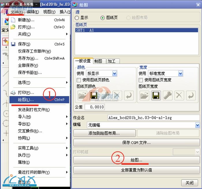

步骤四:打印图纸。
CH10_025
步骤五:设置打印图纸的大小与布局。
CH10_026
CH10_027
