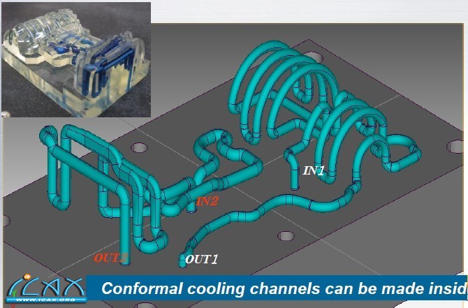

金属粉末镭射造型复合加工技术把金属粉末选择性镭射熔化(Selective Laser Melting, SLM)的叠层造型工艺和传统的高速切削加工工艺融为一体,是叠层造型和去除加工的相反方向加工手法的复合化,综合集成了材料技术、电脑软件技术、镭射技术和数控加工技术。与以往单纯的金属粉末选择性激光熔化叠层造型技术相比,其特点在于可以一次性并且一体化地加工完成具有内部异型水路和排气功能,但表面形状复杂、难于实施后续加工的精密模具零件。加工尺寸精度可达到±0.005mm以下,热处理后的材质硬度可达到Hrc54。利用由此加工而成的模具零件,可极为有效地缩短模具冷却时间,排除模内困气,达到提高注塑成型效率、改善塑件品质的目的。

1、可以制造出极为复杂且贴近成品表面的水路设计
通过金属粉末烧结成形的模具冷却水路也叫“随形水路”,冷却水通道是可以随着产品的随变化而变化。随形水路的优势就是在均衡型腔温度,加快模具冷却时间,在缩短模具冷却时间的同时改善塑胶成品品质。

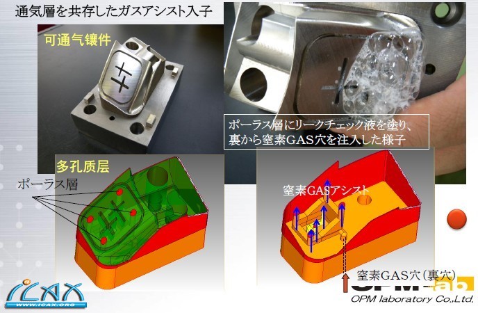

3、可以同时考量模腔内部排气且可应用于气辅成型
模具排气在模具注塑中起到至关重要的作用,排气不良将直接导致产品表面出现烧伤或因困气造成制品不完整。金属粉末镭射造型复合加工技术可以制造模腔内部排气系统,在注塑时将模腔内的气体引导至型腔外部。
