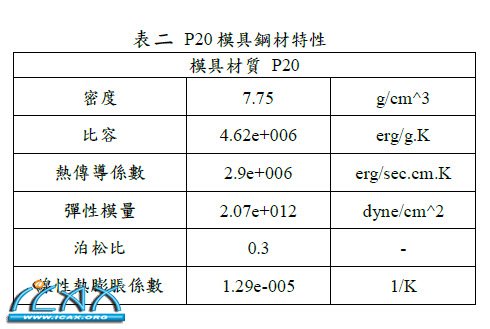

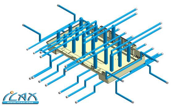

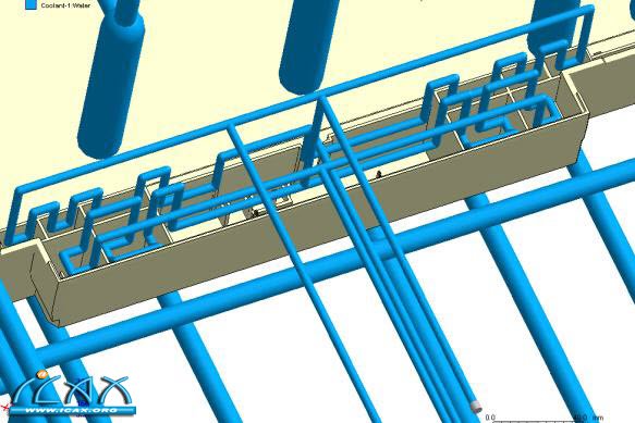

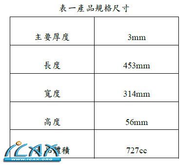

本研究以事务机外壳件为模型,针对公模面易积热之区域进行探讨,如图一所示。原始模型水路设计将采取传统水路的方式(图二)。设计变更模型则采取异型水路设计(图三)。产品的规格尺寸:主要厚度3mm,长度453mm,宽度314mm,高度56mm,模穴体积727cc,如表一所示。模具的材质采用P20 模具钢材,P20 材料特性如表二。
表一产品规格尺寸
表二 P20 模具钢材特性

图二 传统水路的水路设置
图三异型水路
