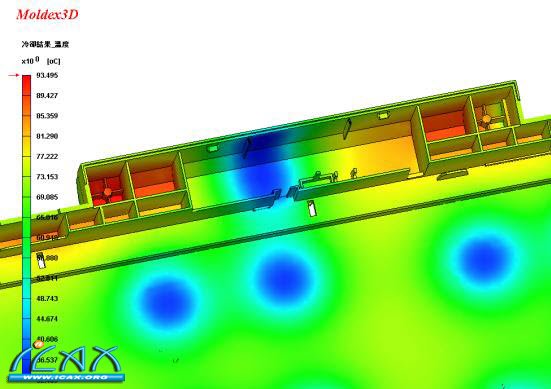

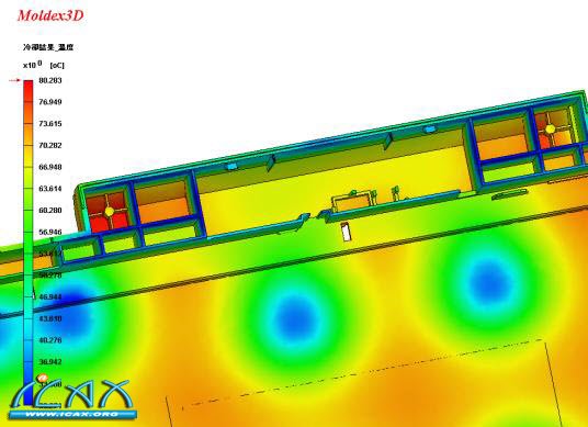

经由冷却分析结果可发现,原始模型由于在凹槽区域无法将水路伸入,故在该区域有明显积热现象,最高温度可达93℃图十。反观设计变更模型在相同区域下,异型水路设置在该凹槽区域,针对不同的矩形区域,随着其外型的变化将水路沿其轮廓环绕,所以积热现象较为改善,该区域最高温度为80℃图十一。
图十原始模型凹槽区域温度场
图十一设计变更模型凹槽区域温度场1

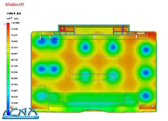

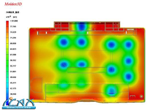

比较公模面整体温度场时(图十二、十三),原始模型隔板水路伸入的深度不同,且各水路的间距不一,导致公模面温度场无法获得均匀的冷却效果。此外隔板水路太靠近模穴,导致隔板水路下方温度过低,造成与其临近区域有接近50℃的温度差距。设计变更模型虽保有原始模型的水路配置,但考虑到整体水路冷却的均匀,移动了含有隔板水路的组别,且也调整了隔板水路的高度,最后可看到隔板下方温度与其临近区域仅有30℃的温度差距。

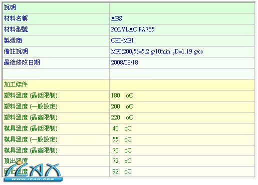

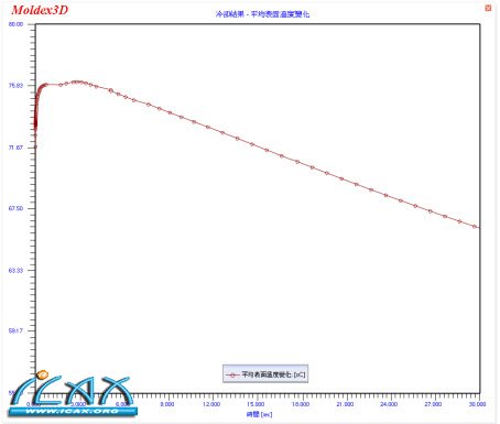

根据平均表面温度变化图(图十四、图十五),在30sec 的冷却时间之后,原始模型的平均表面温度落在65.6℃,而设计变更模型的平均表面温度则落在59.7℃,比原始模型减少了5.9℃。该产品材料为ABS POLYLAC PA765,其可顶出温度约为72℃图十六,以此温度比较两个组别,可发现原始模型要降至顶出温度需耗费13sec,而设计变更组别仅需7sec。
图十二原始模型温度场,红色区域为81℃以上区域
图十三设计变更模型温度场
图十四原始模型表面温度变化图

图十五ABS POLYLAC PA765 工作温度
