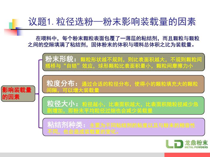

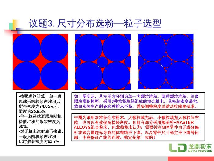

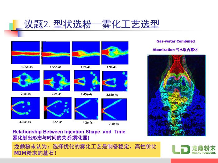

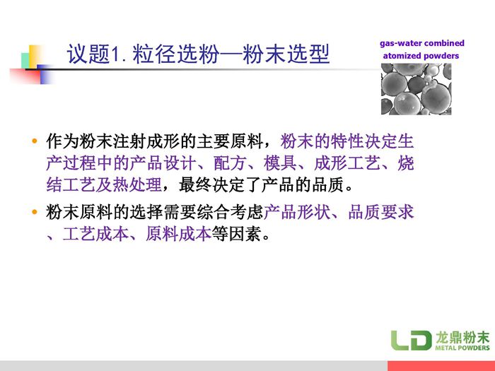

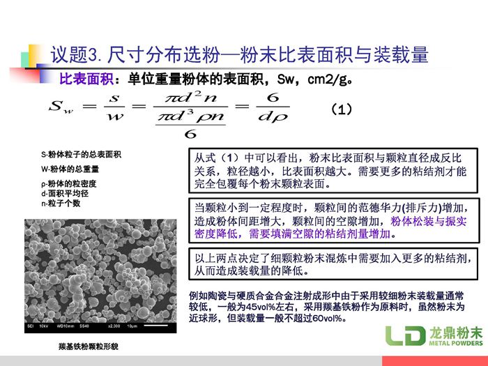

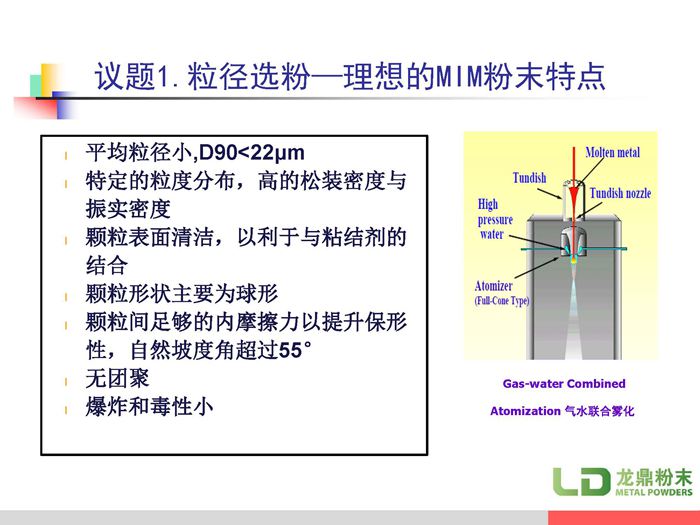

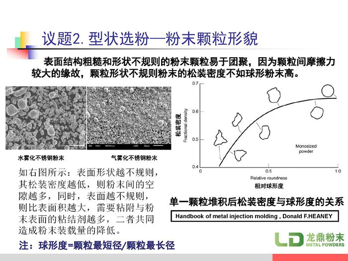

作为粉末注射成形的主要原料,粉末的特性决定生产过程中的产品设计、配方、模具、成形工艺、烧结工艺及热处理,最终决定了产品的品质。
粉末原料的选择需要综合考虑产品形状、品质要求、工艺成本、原料成本等因素。
