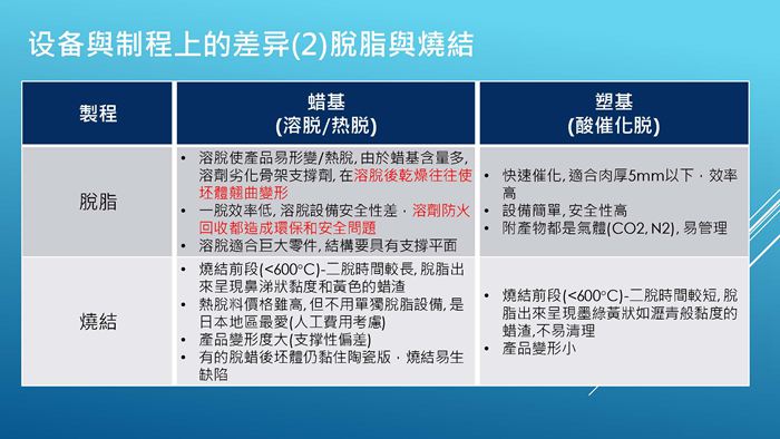

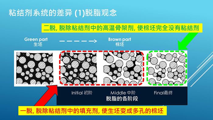

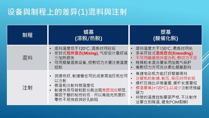

摘要: 粘结剂的行为表现和PIM(CIM and/or MIM)注射行为有最直接的关系, 能够以最低的注射压力, 适当的速度, 把喂料均匀快速的送到模穴中, 必须有稳定性的喂料分析, 尤其是生产单位的品管, 因此建议至少采用融熔指数(MFI, M ...

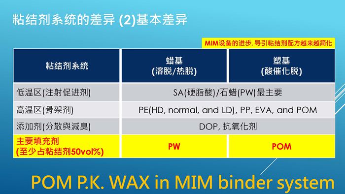

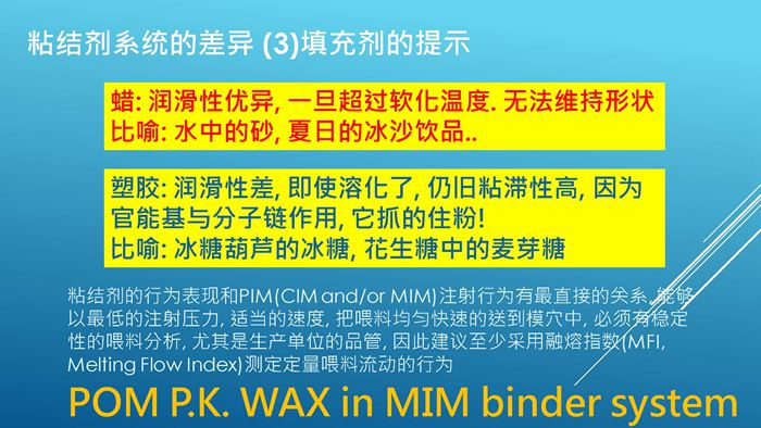

粘结剂的行为表现和PIM(CIM and/or MIM)注射行为有最直接的关系, 能够以最低的注射压力, 适当的速度, 把喂料均匀快速的送到模穴中, 必须有稳定性的喂料分析, 尤其是生产单位的品管, 因此建议至少采用融熔指数(MFI, Melting Flow Index)测定定量喂料流动的行为
