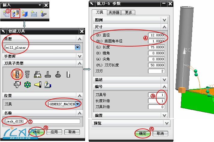

创建平面铣操作 - 步骤5:创建刀具
从【插入】工具条中单击“创建刀具”图标 ,弹出【创建刀具】对话框,默认“类型”为“mill_planar”,再从“刀具子类型”选项卡里,选择端铣刀【MILL】图标 ,“位置”默认为“GENERIC_MACHINE”,在刀具名称文本栏处输入“JMSK_D12R1”,然后点击“确定”按钮弹出【铣刀-5参数】对话框,设置‘直径’=12、‘底圆角半径’=1、‘刀具号’=1、‘长度补偿’=1;其他的参数均为默认值,单击“确定”完成刀具的创建。操作的流程如图2-14所示。
注:创建刀具的大小跟选择所加工的模型大小有关系,不能盲目创建很大或很小的刀具;要根据工件的大小和机床的实际情况来考虑所要创建的刀具。5参数刀具的底圆角半径可以是 0,但7或10参数刀具的底圆角半径必须为正。“显示刀具”在工作坐标系(WCS)的原点处以图形方式显示您创建的刀具。
图2-14 创建刀具流程图
