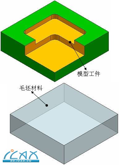

摘要: 本章重点讲解【平面铣】操作的参数功能,使学者对平面铣进一点的了解,也方便往后讲其他加工操作打下良好的基础。下面以开放式的模型讲解【平面铣】的加工功能。
平面铣参数功能
本节重点讲解【平面铣】操作的参数功能,使学者对平面铣进一点的了解,也方便往后讲其他加工操作打下良好的基础。
下面以开放式的模型讲解【平面铣】的加工功能。打开模型(planar_mill_2.prt)如图3-1所示。模型工件(黄色)缺口的位置是我们所要加工的,此模型的状态合适【平面铣】操作,侧壁与底平面都是平行和垂直于刀轴方向。以下就讲述如何加工此模型,步骤如下:
图3-1
