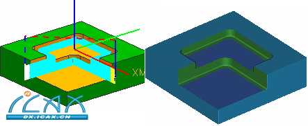

步骤3 生成刀轨与模拟
对于设置好了参数之后,在【操作】选项组点击“生成”图标计算刀轨,然后再点击【确定】完成此操作。最后刀轨与2D动态模拟仿真的结果如图3-16所示。
图3-16 半精加工模拟图
