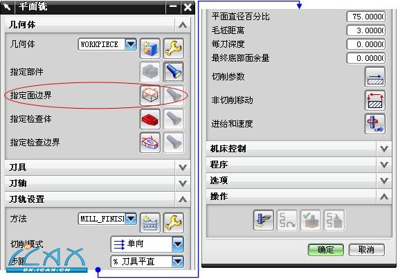

按上面所设,所有选项设置完毕,点击【应用】,即可进入【面铣削】操作对话框如图3-17所示。
图3-17 面铣削对话框

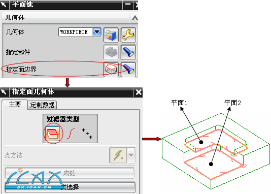

步骤2  定义操作参数设置
在【平面铣】对话框里几何体选项卡,点击“指定面边界”图标进入【指定面几何体】对话框,选择模型底平面1,2两个位置,再点击【确定】完成选择。操作流程图如3-18所示:
图3-18 定义面选择流程图
“刀轨设置”的参数设置如下:
1. “切削模式”选用“跟随部件”。
2. “步进”设置为刀具直径的50%。
3. 毛坯距离”设置为1。
4. “每刀的深度”使用默认值为0。
5.“最终底部面余量”使用默认值为0。
6. “切削参数”点击进入【切削参数】对话框,在选项卡“策略”的〖毛坯〗选项设置,在选项卡“余量”里,设置部件余量为0.5,其他余量都为0。〖拐角〗选项卡里,设置“凸角”为延伸。〖连接〗选项卡里,设置开放刀路为变换切削方向,如图所示。其他切削参数选项都为默认值。(注:由于侧壁还没精光,固侧壁要留余量,避免光平面时会碰到。)
7. “非切削移动”参数组默认。
8.  “进给和速度”设置主轴转速为3500;剪切设置为500,其他参数默认。

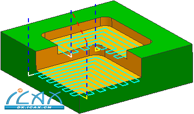

步骤3 生成刀轨并模拟刀轨
在【平面铣】对话框里,在“操作”选项组点击“生成”图标,计算平面铣刀轨,如图3-19所示。点击【确定】完成此操作。
图3-19 精光平面刀轨
