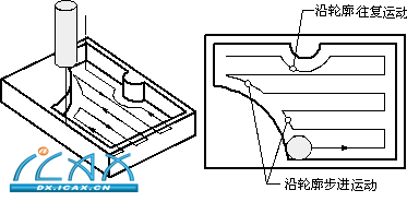

8.单向轮廓:创建的单向切削模式将跟随两个连续单向刀路间的切削区域的轮廓。
   下图说明了“顺铣”的“单向轮廓”刀具运动的基本顺序。
注:单向轮廓在切削参数选项里是没有“清壁”选项的。

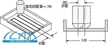

第五步:步距。两平行刀路之间的垂直距离称为步距。可以直接通过输入一个常数值或刀具直径的百分比来指定该距离,也可以间接地通过输入残余高度并使系统计算切削刀路间的距离来指定该距离。步距选项包括:1、恒定 2、残余高度 3、刀具直径 4、多个,四种方法,分别介绍各种步距方法的意思。
1.恒定:允许您在连续的切削刀路间指定固定距离。如果刀路之间的指定距离没有均匀分割为区域,系统会减小刀路之间的距离,以便保持恒定步距。
系统保持恒定步距
在上图中,用户指定的步距是 0.750,但系统将其减小为 0.583,以在宽度为 3.50 的切削区域中保持恒定步距。
