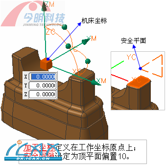

一、定义加工几何
在前几个章节的内容都讲到如何定义加工坐标与几何体,这里不再讲述如何来操作。在模型进入到加工模块后,设置加工坐标与安全平面,如图5-2所示。加工几何体,直接选取模型为“部件几何”,“毛坯几何”在【深度铣】操作里不需要设定。
5-2 定义加工几何
