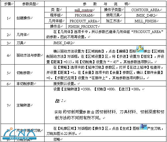

模型的整个曲面位置做一了次半精加工之后,接下来我们需要把模型的分型面与胶位面精加工出来。要模具制造行业里,一定要注意模具的分型面与胶位面的加工,不应该直接整个区域接刀加工,很容易在分型与胶位面的交接口处拉成圆角,因此加工分型面和胶位面要分开加工;在这里我们就以精光分型为例。
1. 精加工分型面
针对此模型的分型面加工,具体操作步骤如表6-3所示。
表6-3 精加工操作

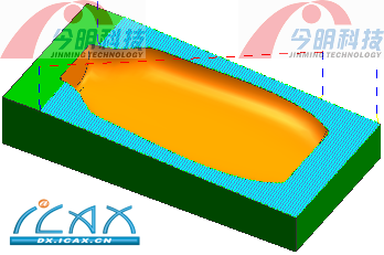

图6-21 精加工分型面刀轨
