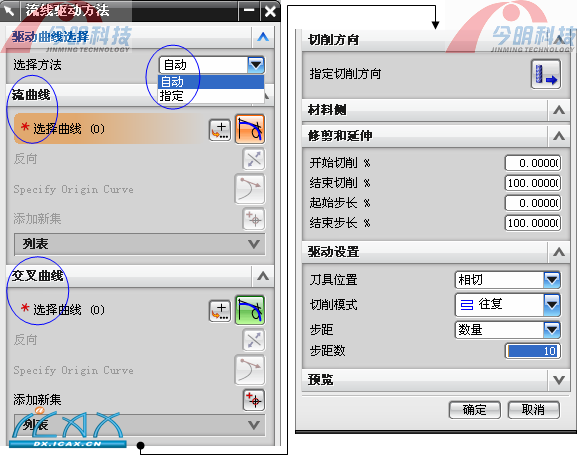

【流线驱动方法】对话框如图7-14所示。流线驱动方法允许用户指定曲线或边缘(近似创建风格曲面)建立隐含的曲面来定义驱动几何体,并由此产生按曲面UV方向分布的驱动点。流线驱动不需要创建驱动面,在加工复杂的具有非规则排列的曲面时,更加灵活,并且加工精度也更高。
图7-14 流线驱动方法

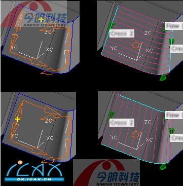

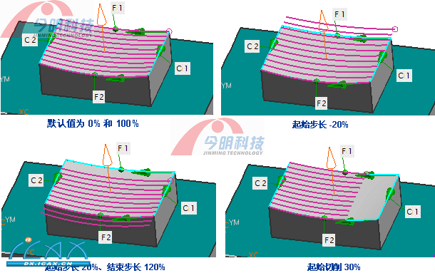

在【流线驱动方法】对话框中,有两种选择方法分别为:自动和指定。〖自动〗选择是NX根据主操作对话框中指定的切削区域的边界创建流动曲线集和交叉曲线集;〖指定〗选择是用户手工选择流动曲线和交叉曲线或自动编辑创建的流动/交叉曲线。〖流曲线〗选项卡里主要是定义驱动曲面的长边缘;类型有选择曲线(  )、反向( )、指定原始曲线( )和添加新集( )四个内容。〖交叉曲线〗定义与流曲线相交的刀轨模式行为。〖指定切削方向〗选择合适的矢量定义起始点和加工方向,如图7-15所示。〖修剪与延伸〗分为:起始切削 %、结束切削 %、起始步长 %、结束步长 %,作用如图7-16所示。
图7-15 流线驱动指定切削方向
图7-16 流线驱动的修剪与延伸
