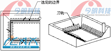

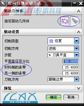

【径向切削驱动方法】对话框如图7-17所示。径向切削允许用户指定任意曲线和边缘定义驱动几何体,由此产生垂直于驱动边界的、具有一定宽度的带状驱动点。常用于清除工件底部的残留材料。定义“驱动几何体”边界时,可以指定曲线或边缘作为驱动几何,可以是开放式的边界,也可以是封闭式的,如图7-18所示。
图7-17 径向切削驱动
图7-18 径向切削驱动方法

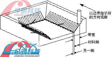

径向切削驱动方法所加工的区域范围是由材料侧的条带与另一侧的条带所限定的;区域范围是“材料侧”和“另一侧”偏置值的总和。“材料侧”是从按照边界指示符的方向看过去的边界右手侧,如图7-19所示。“另一侧”是左手侧。“材料侧”和“另一侧”的总和不能等于零。
图7-19 材料侧与另一侧
