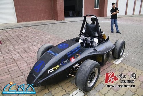

今年,这群年轻人克服重重困难,制造出FNX-12的升级版——FNX-13,并准备参加10月在湖北襄阳举行的2013中国大学生方程式汽车大赛。
在领队刘泽看来,“FNX就是凤凰phoenix的缩写,象征着第一届开拓者不服输的精神,而每年一台赛车都可以凤凰涅槃般重生”。
如果说FNX-12是小虎鲨,那FNX-13就是一头露出鳃和尾巴的大虎鲨,看起来更咄咄逼人,更凶。经过几个月的研发,FNX-13使用了更先进的技术:ECU加强发动机马力,各零件使用轻量化重新设计。领队刘泽说,这台全新赛车的问世,离不开“发现不足就想解决的冲动”,也离不开他们“造车的梦想”。

至少从外观上看,FNX-13更像台方程式赛车了——宽大的空气套件,夸张的尾翼。它在长沙理工大学校园里的高回头率能证明这点。
今年5月,长沙理工大学设计艺术学院为新车设计了《驱逐》的设计图,经过完善,它最终成了现在FNX-13的样子。
关于大尾翼的设计,学生们有两种看法:在方程式比赛中,大尾翼能通过高速流过的空气,产生数百公斤的下压力,使车辆贴紧赛道;然而,FSC比赛中的车速并不高,“不到100公里每小时”,速度慢意味着大尾翼难以提供让车更稳定的下压力。“比赛时可能考虑取掉它。”一位参与设计者说。

虽然引擎与FNX-12一样,但车身“完全不一样”。说起这个,刘泽一脸骄傲。为了让这台赛车轻量化,团队分成了动力、悬挂、车身等多个组,他们的共同任务是寻找更符合意图的零件,“拼凑”出这台车。
“车身是碳纤维,花费3万。悬挂使用双叉臂,材料也是轻量化的。刹车的卡钳也是轻量化的。方向盘和进气系统使用了3D打印技术,节约了成本。”刘泽说。
此外,车子的变速箱变成了序列式空气换挡,这比FNX-12的摩托车换挡设备先进。“去年的是270公斤左右,今年的是220公斤,总共轻了50公斤。”刘泽说。
