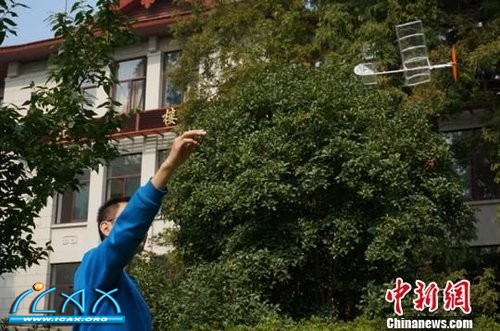

图为打印出的微型飞机正在试飞。

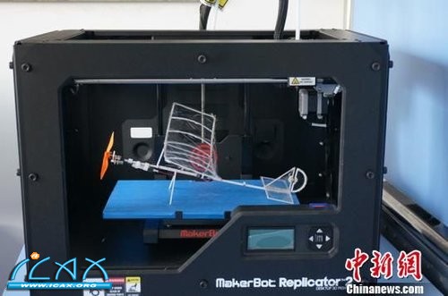

由于团队现有三维打印机最大打印幅度的限制,28cm成为微小飞机实验室师生们设计该微型飞机的特征尺寸,经过一轮缜密的飞机设计过程后,飞机被确定为:上单翼、前拉式驱动、后三点式起落架布局、型尾翼、矩形机翼和平尾、三角形垂直安定面、半圆形方向舵、升力面镂空和杆式机身;机翼翼型采用相对厚度为0.1的平板翼。最终,飞机CAD电子图纸被转换为三维打印机识别的STL格式,以备三维打印机打印。
