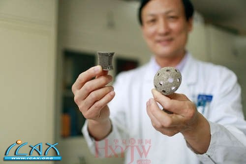

  在北京大学第三医院(以下简称“北医三院”)骨科主任刘忠军的桌子上,就放着一盒形状各异,用3D打印技术制造的脊柱外科植入物,这些东西曾被同事戏称为“钛合金曲奇”。经过四年的努力,刘忠军带领的团队已经在脊柱及关节外科领域研发出了几十个3D打印脊柱外科植入物,其中包括颈椎椎间融合器、颈椎人工椎体及人工髋关节在内的三个产品已经进入了临床观察阶段。

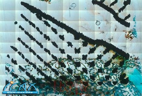

  图1:用骨长入式EBM假体取代钛网以改进固定技术

  在骨科手术中,固定用的螺钉经常需要配合一块钢板使用,而如果用3D打印技术,可以在植入物上设计好螺纹,“这样我们就不用再另外加一块钢板,植入物自身就固定了,这也是我们临床上追求的所谓零切迹,突出的东西越小也就意味着对周围组织血管的影响越小。”刘忠军告诉健康界。

  “动物实验阶段我们关注的问题主要有两个方面,一是材料的生物力学强度,另外一个是骨长入的情况。”刘忠军向健康界展示了一张动物实验的硬组织切片图像,显示在植入六个星期后,实验动物组织骨长入孔隙金属的情况良好。“从目前的实验进展来看,所有的结果都在逐步印证我们的判断。”
  图2:动物实验中硬组织切片显示假体金属骨小梁内骨生长的情况。
