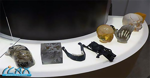

其实,这项技术在2011年6月举办的“MEDTEC JAPAN 2011”展会上已经展出。日本神户大学医学部附属医院将利用三维打印机制成的生物模型应用于实际的手术现场,成功地完成了多个手术。手术中采用的是使用可混合两种材料进行造型的三维打印机制成的生物模型。利用这种生物模型协助手术尚为“全球首次”。
