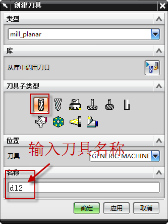

① 点击Tool图标
② 输入新刀具的名称
③ 指定操作类型
④ 选择刀具类型
⑤ 选择“父亲”节点
⑥ 点击Create,进入刀具参数对话框

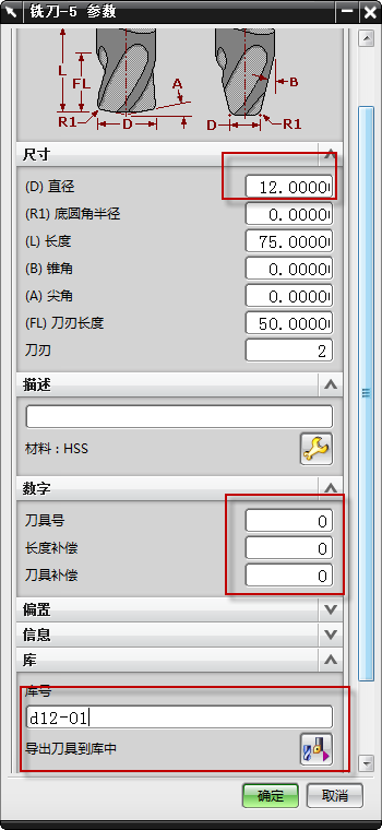

 ⑦ 输入刀具参数后,选择OK键,就创建了新的刀具,它悬挂于“父亲”节点之下
在库中指定位置保存下来。
