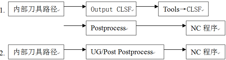

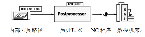

运用UG加工模块编写的刀具路径称为内部刀具路径,它不是独立的文档,而且它的格式也不能被机床读取。因此,必须通过后处理变成NC程序后,才能送到数控机床加工零件(见下图)。
UG加工模块有两种后处理方法
在这里,仅介绍第二种方法。通常,有两种不同的用户:第一,使用自动换刀功能,一次性运行同一工件的所有程序,此时,需要把同一工件的所有刀具路径后处理成为一个NC程序;第二,使用人工换刀,运行完同一工序的同一把刀具的程序后,人工换刀后再运行下一把刀具的程序,此时,仅把同一工序、同一把刀具的刀具路径后处理成为一个NC程序。针对这两种情况,以下分别作出介绍。
