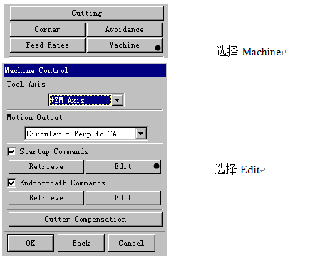

使用自动换刀功能的刀具路径后处理

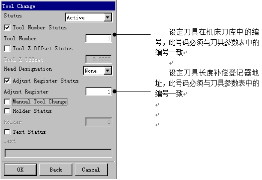

1.  首先,设定换刀命令
在刀具参数对话框中设定刀具编号和补偿登记器地址
指定换刀命令
