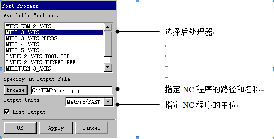

从CAM菜单条中选择UG/Post Postprocess图标,或者从主菜单选择Tools→Operation Navigator→   Output→UG/Post Postprocess
选择后处理器
指定NC程序的路径和名称
指定NC程序的单位
设定后处理器和指定NC程序的路径、名称
选择OK或Apply开始后处理

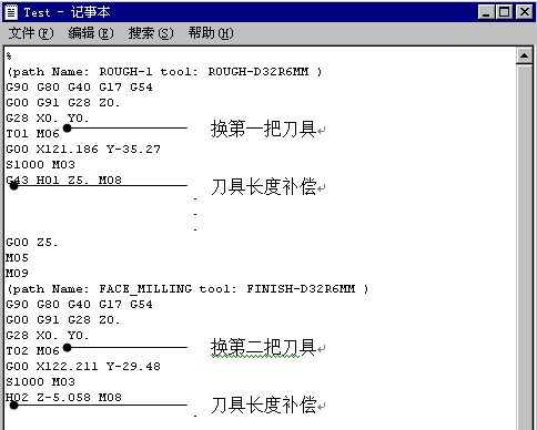

换第一把刀具
刀具长度补偿
换第二把刀具
刀具长度补偿
换第三把刀具
刀具长度补偿
在指定的路径下打开NC程序,如C:\TEMP\Test.ptp,其结果为
