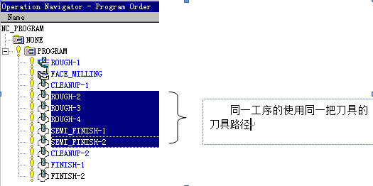

同一工序的使用同一把刀具的刀具路径
选择同一工序的同一把刀具的刀具路径

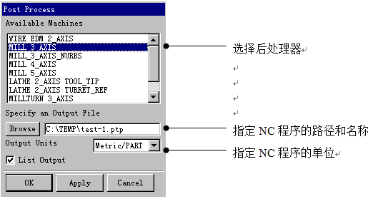

 从CAM菜单条中选择UG/Post Postprocess图标,或者从主菜单选择Tools→Operation Navigator→Output→UG/Post Postprocess
 设定后处理器和指定NC程序的路径、名称
选择后处理器
指定NC程序的路径和名称
指定NC程序的单位
选择OK或Apply开始后处理

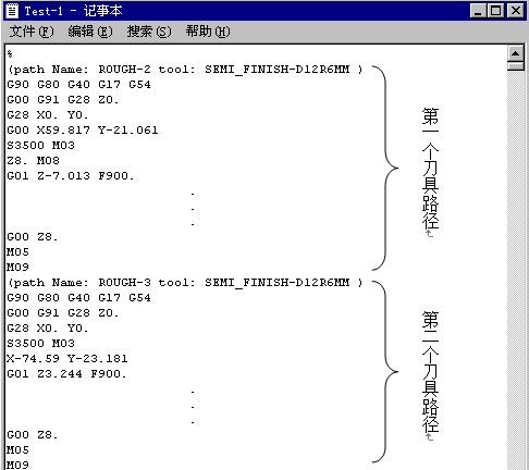

在指定的路径下打开NC程序,如C:\TEMP\Test-1.ptp,其结果为
由于用户使用习惯不同,机床不同,后处理时会存在差异。前面介绍了大多数用户常用的两种后处理方法。
