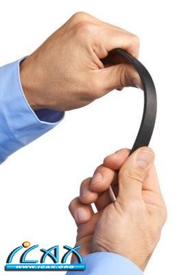

凭借FDM Nylon 12 材料, Stratasys Fortus “制造系统”制造出坚韧、伸展性优秀的产品。
利用FDM Nylon 12 材料生产出的3D打印手机

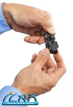

利用Stratasys FDM Nylon 12 材料制造的黑色卡扣
Stratasys 坚信,凭借 FDM Nylon 12, 熔融沉积成型 (FDM) 技术可以制造出在坚固度和柔韧度上都创新高的无充填尼龙部件。与最坚固的 FDM 材料相比,FDM Nylon 12 的抗折性要高出五倍,且耐冲击强度也更加出色。据公布的技术数据显示,此次发布的新材料的断裂伸长率比其他 3D 打印尼龙 12 材料最高高出 100%。这一特性将为航空航天、汽车、家用电器及消费类电子产品等领域的制造商创造新的机会,帮助他们更轻松地制作出能够经受强烈振动、重复压力和频繁使用的耐用零部件。包括制造内饰件、盖子、环境控制管道、耐振元件等终端零部件,及制造辅助用具、夹具和固定装置等用于制造过程中的工具。
“尼龙是当今塑料制品中应用最广泛的材料之一,在 FDM 用户中更是高居需求榜前几名。”Stratasys 材料产品总监 Fred Fischer 表示,“这款尼龙材料是 Stratasys 历史上推出的首款半结晶材料,其坚韧程度也是前所未有的。我们预计,它将被应用于制作需要频繁扣合、耐劳持久、抗化学腐蚀、抗冲击或需要压接插件的部件。与此同时,这款材料也可以让用户利用增材制造将尼龙零件的生产方法变得更为干净和简洁。”史
