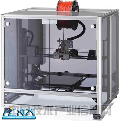

图1:“Value 3D MagiX MF-1000”的外观。
为实现高精度化,采用了在提高机壳刚性的同时从两侧支撑造型台的方法。通过这一措施,提高了造型台及打印头的相对位置精度,最小积层厚度可达到100μm(最大积层厚度为500μm)。最大造型尺寸为纵长200×宽200×高170mm。

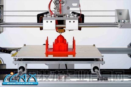

图2:“Value 3D MagiX MF-1000”正在造型。
造型方式与大多个人用3D打印机一样,采用热溶解积层法,由内置加热器的可动打印头溶解树脂并喷出。MF-1000的造型台带加热器,可抑制由树脂的剧烈温度变化造成的收缩及曲翘。可动打印头配备2个冷却扇,能快速冷却造型物。机壳由丙烯制造的保护罩覆盖,可防止受周围气流影响产生的冷却不均。

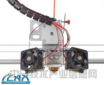

图3:装在打印头上的两个冷却扇。
