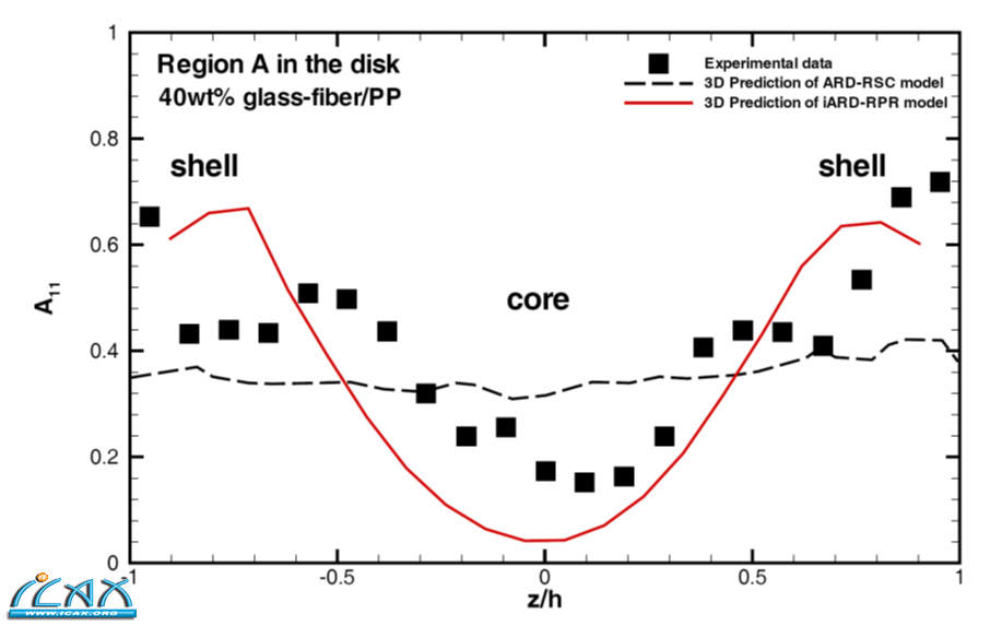

Moldex3D的预测正确性可由下图二所示,利用中央进浇的圆盘试片为测试模型,对于A11张量,越大值代表在流动方向有较佳配向,下图中实验数据(方块)与Moldex3D iARD模拟结果(红色连续线)皆显示于接近上下表层处(z/h=+-1)有较明显配向,中心处(z/h=0)则趋于混乱。传统ARD模型无法成功预测此一特性。
图二. Moldex3D 的iARD长纤预测结果(红色连续线) 明显优于传统ARD模型(虚线),与实验值吻合
