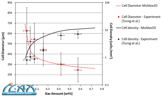

为了优化模具设计、制程参数设定并确保微细发泡射出成型件的质量,必须要精确预测微细发泡制程的各项细节。传统的微细发泡仿真均必须假设产品含有特定的气泡数目与均匀的密度分布,与实际情形有严重的落差。Moldex3D R11微细发泡射出成型模块MuCell®则提供全新的模拟方案,以更贴近于真实现象的气泡成核与成长的物理模型检视制程条件对实际射出产品的成核率及气泡大小的影响,并可评估产品重量减重比率。相关的实验验证如图一所示,更完整的实验验证请见本期的期刊论文。
图一. Moldex3D仿真计算LDPE/N2系统气泡大小、密度和实验数据之比较图。(X轴误差值为0.03 wt%)
