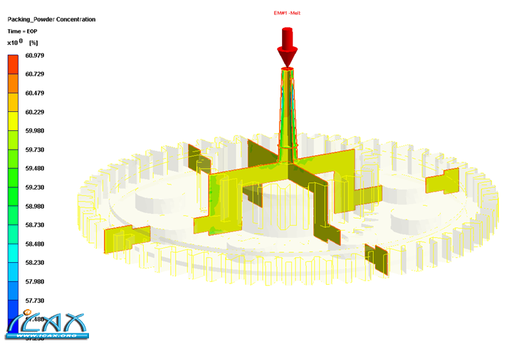

Moldex3D最新的粉末射出成型(PIM)解决方案,反映出产业对于品质要求越来越高。Moldex3D PIM 可以协助检视充填阶段粉末密度的变化,如以下图一及图二所示。此外,Moldex3D 可以提供工具协助评估成型条件,以降低产品在射出成型制程中可能发生的缺陷。除了Moldex3D PIM模拟解决方案之外,Moldex3D材料实验室具备全方位塑胶材料检测能力,提供粉末射出成型制程一个完整性解决方案。
图一 Moldex3D呈现不同充填阶段的粉末密度分布情形
图二 Moldex3D呈现成品内的粉末密度
