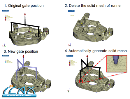

设计模具时,经常使用的设计变更方式之一是调整浇口位置。对使用者而言,每修改一次浇口位置就需要重新建立网格模型,相当耗时费力。透过Moldex3D R12 Designer BLM的边界层网格自动建立功能,产品模型的模穴实体网格可以获得保存,只需针对新的浇口位置进行局部网格重建,既可保有网格质量又能提升模具设计速度,实为产品开发的一大利器!
