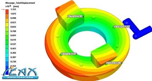

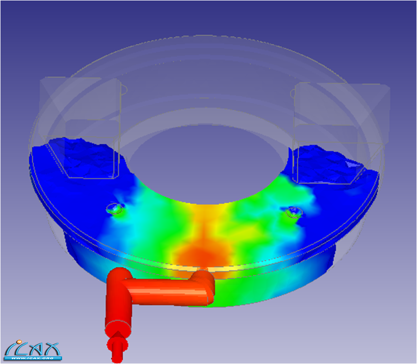

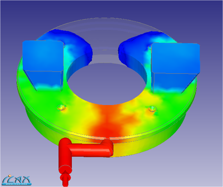

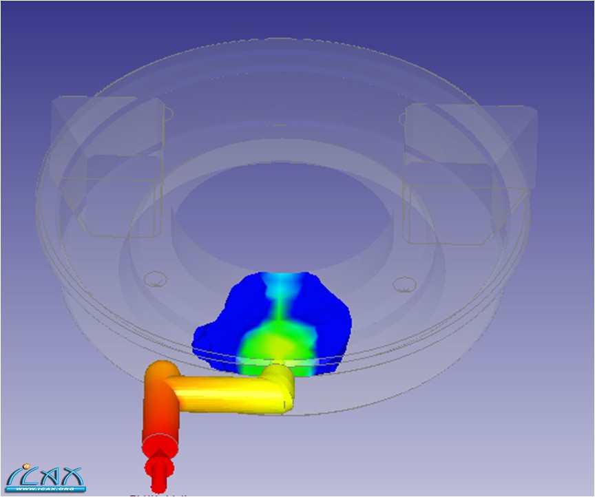

蜡的性质与射出成型常用的塑料和铸造金属不同,因为具有较大的体积收缩率,蜡模容易发生收缩问题,这也是脱蜡过程中最头痛的问题之一。蜡同时也是热的不良导体,因此蜡模容易发生固化不足以及产生表面凹痕缺陷。Moldex3D脱蜡精密铸造解决方案(见图一及图二),提供塑料成型之外的模具设计解决方案,从塑料成型拓展到精密铸造领域,可帮助精密铸造业者进行射蜡成型条件优化,降低成型过程潜在缺陷的发生机率,精确预测蜡模收缩后的尺寸,达到模具尺寸的优化。除此之外,Moldex3D设有专业的材料实验室,具备全方位的材料检测能力,包含:黏度、体积膨胀率、热传导系数、比容及比热等蜡的特性量测,提供产业界一个全方位的脱蜡精密铸造解决方案。
10%

80%
90%
图一 蜡射出成型流动波前阶段
图二 蜡收缩情形
